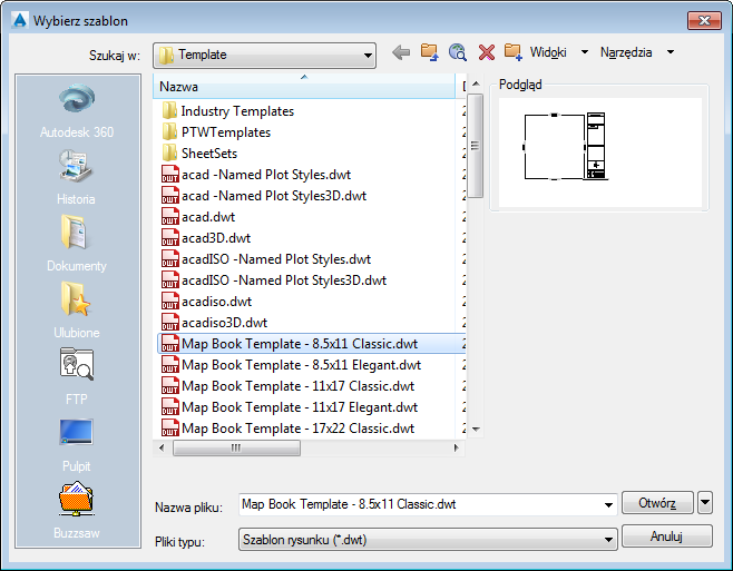

Otwórz
Rysunek. W programie AutoCAD Map 3D toolset folder zostanie automatycznie zmieniony na folder Template.
Przewiń listę szablonów do mniej więcej połowy i wybierz pierwszy szablon skoroszytu mapy.

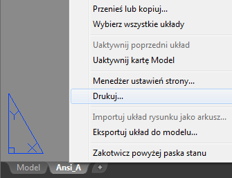

Kliknij prawym przyciskiem myszy kartę układu skoroszytu mapy i wybierz opcję Menedżer ustawień strony.
