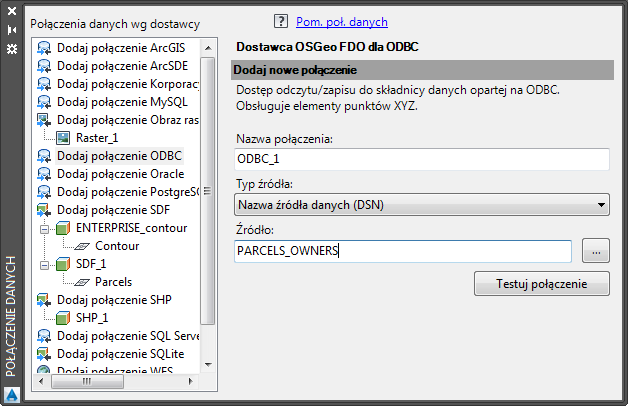

  1. W oknie Menedżer wyświetlania w programie AutoCAD Map 3D toolset kliknij DanePołącz z danymi.
  2. W kategorii Połączenia danych wg dostawcy kliknij opcję Dodaj połączenie ODBC.
  3. Kliknij obok pola Źródłow kategorii Dodaj nowe połączenie.
  4. Na liście Właściciele_działek wybierz pozycję Źródło danych nazwisk i kliknij przycisk Wybierz.
    Nawiąż połączenie z utworzonym źródłem danych ODBC, ale nie klikaj opcji Dodaj do mapy.
  5. Kliknij przycisk Testuj połączenie.
  6. Po wyświetleniu okna dialogowego Nazwa użytkownika i hasło kliknij opcję Zaloguj nie wpisując danych w pola. (Konfiguracja tej bazy danych nie umożliwia ochrony za pomocą nazwy użytkownika i hasła).
    Nie klikaj opcji Dodaj do mapy. Źródło ODBC nie zawiera danych przestrzennych danych, dlatego nie ma żadnych elementów do dodania do mapy. Program AutoCAD Map 3D toolset zapewnia dostęp do wszystkich danych nieprzestrzennych w sposób automatyczny po nawiązaniu połączenia ze źródłem.
