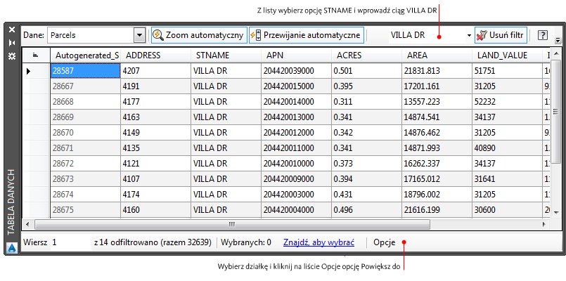

  3. Na karcie Menedżer wyświetlania wybierz warstwę Działki i kliknij opcję Tabela.
  4. W oknie Tabela danych, z listy Filtruj według wybierz pole STNAME i wpisz ciąg VILLA DR.
    Nie należy wpisywać pełnego słowa „Drive”.
  5. Kliknij przycisk Zastosuj filtr, aby wyświetlić tylko działki zlokalizowane na ulicy Villa Drive.
    Użyj Tabeli danych do filtrowania wyświetlanych działek.
  6. Upewnij się, że włączona jest opcja Powiększenie automatyczne.
    Po włączeniu przycisk jest wyróżniony.
  7. Kliknij ciemnoszare pole maksymalnie wysunięte w lewo, aby wybrać działkę.
    Uwaga: Przewiń Tabelę danych w lewo w celu wyświetlenia pól widocznych maksymalnie po lewej stronie.
    Program AutoCAD Map 3D toolset powiększy wybraną działkę.
  8. Zapisz numer w polu Autogenerated_SDF_ID — będzie on potrzebny później.
