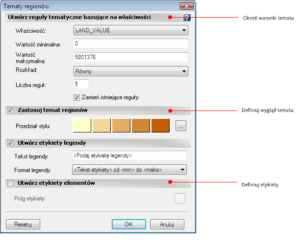

Definicję tematu należy powiązać z wartością działki: jasne kolory przedstawiają działki o niższej wartości, ciemne kolory - działki o wyższej wartości. Wartość działki jest "warunkiem" używanym do określania koloru tej działki na mapie.
Jeśli komputer jest podłączony do Internetu, odtwórz nagranie wideo, aby zdefiniować temat. Można również kliknąć przycisk pozwalający na samodzielne wykonanie tej operacji. Czynności wykonywane podczas tej procedury zamieszczono poniżej filmu. |
Definiowanie tematu
Nie zmieniaj ustawień: wartość minimalna, wartość maksymalna, rozkład.
Użyj okna dialogowego Warstwa tematyczna do zaprojektowania tematu.
Aby kontynuować, przejdź do sekcji Ćwiczenie 3: Dodawanie etykiet.
