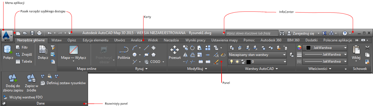

Karty widoczne w górnej części okna programu AutoCAD Map 3D toolset nazywane są wstążką.
Karty działają jak menu w układzie poziomym. Kliknięcie karty powoduje wyświetlenie skojarzonych z nią poleceń. Zestawy pokrewnych poleceń są pogrupowane w panelach. Aby wybrać polecenie, należy kliknąć jego ikonę w panelu. Strzałka w dół obok tytułu panelu oznacza, że panel zawiera więcej opcji. Strzałka w lewym dolnym narożniku tytułu panelu oznacza, że z panelem jest skojarzone okno dialogowe.
Poniżej opisano techniki pracy ze wstążką:
Na przykład, na karcie Narzędzia głównew obszarze roboczym Planowanie i analiza, kliknij strzałkę w dół w panelu Dane.
Na przykład kliknij strzałkę skierowaną ukośnie w panelu Dane, aby wyświetlić okno dialogowe Opcje programu AutoCAD Map 3D.
Domyślnie wybierana jest nowa karta wstążki. Aby w opisywanej sytuacji nowa karta nie była wybierana automatycznie, w wierszu polecenia wpisz ribboncontextselect.
Menu aplikacji zawiera pole wyszukiwania oraz polecenia związane z plikami. Polecenie Opcje powoduje wyświetlenie okna dialogowego Opcje programu AutoCAD, w którym dostępne są ustawienia sterujące takimi parametrami, jak np. kolor tła map.
Aby użyć menu aplikacji
Ostatnio używane dokumenty mogą być wyświetlane w formie uporządkowanej listy lub wg rozmiarów, typów lub daty ostatniego dostępu. Na każdej z list mogą być wyświetlane duże lub małe ikony bądź obrazy.
Na pasku narzędzi szybkiego dostępu można umieścić najczęściej używane polecenia. Pasek narzędzi może być wyświetlany na samej górze okna aplikacji lub bezpośrednio pod wstążką.
Aby dostosować pasek narzędzi szybkiego dostępu
