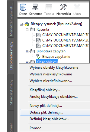

  2. Dołącz plik definicji obiektów, klikając prawym przyciskiem myszy opcję Klasy obiektów na karcie Eksplorator mapy, która należy do okna zadań, i klikając opcję Dołącz plik definicji.
    Dołącz plik definicji MyDefinition.xml.
  3. Wybierz utworzony plik definicji MyDefinition.xml i kliknij przycisk Otwórz.
