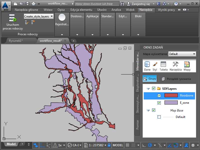

Po uruchomieniu procesu roboczego w programie AutoCAD Map 3D toolset zostanie wyświetlona lista plików SDF z określonego folderu. Następnie tworzy grupę Menedżera wyświetlania przeznaczoną do przechowywania tworzonych warstw. Program łączy się z plikami SDF znajdującymi się w określonym folderze. W przypadku każdego rysunku znajdującego się w określonym folderze łączy się z nim, dodaje warstwę do Menedżera wyświetlania i przenosi warstwy do nowej grupy.
Program zapisuje bieżącą mapę jako plik DWG (przekształcając wszystkie elementy w obiekty rysunkowe). Następnie poszczególne warstwy Menedżera wyświetlania są zapisywane jako pliki .layer, które można udostępniać innym użytkownikom programu AutoCAD Map 3D toolset lub wczytywać do programu Autodesk Infrastructure Map Server .

  1. Otwórz proces roboczy z sekcji Ćwiczenie 2: Automatyzacja poleceń programu AutoCAD w oknie Projektant procesów roboczych (jeśli nie został jeszcze otwarty).
    • Na liście dostępnej na karcie Narzędzia, w panelu Proces roboczy, wybierz utworzony proces roboczy.
    • Kliknij przycisk (Edytuj proces roboczy).
  2. W Projektancie procesów roboczych kliknij przycisk .
    W prawym górnym rogu każdego etapu procesu roboczego pojawią się zielone znaczniki wyboru. Sygnalizują one, że działanie zostało wykonane pomyślnie.
  3. Zamknij obszar Projektant procesu roboczego, klikając pole x na jego pasku tytułu.
    Do mapy oraz do nowej grupy Menedżera wyświetlania zostaną dodane warstwy. Zostanie wyświetlony monit o podanie nazwy i położenia pliku DWG. W położeniu określonym w tym działaniu zostaną zapisane pliki z rozszerzeniem .layer.
Do tej pory
Do mapy zostały dodane warstwy i są one przechowywane w utworzonej grupie.
