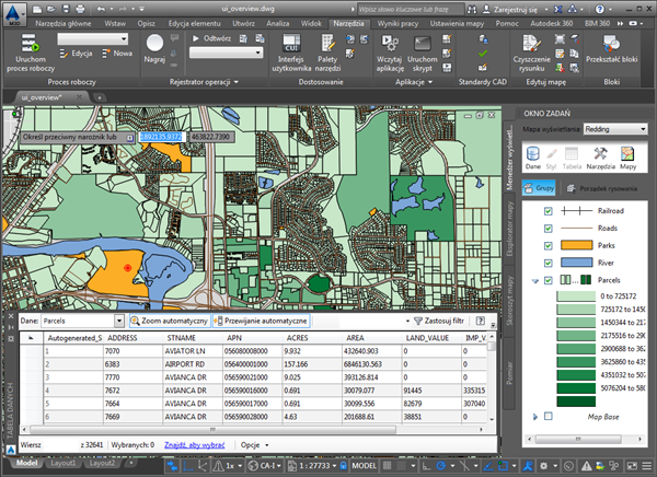

Plik mapy łączy się ze wszystkimi źródłami mapy: elementami geoprzestrzennymi, rysunkami, obrazami rastrowymi oraz danymi atrybutów.
Każdy plik mapy zawiera wiele wyświetlanych map (do wydruku lub do dystrybucji online), w których można selektywnie ukryć lub pokazać elementy mapy. Mapy istnieją wyłącznie jako struktury pojęciowe i nie stanowią oddzielnych elementów lub plików.
Dla elementów wyświetlanych map można wybrać style w oparciu o dane, warstwy i inne kryteria. Zmiany wyglądu elementów na mapie nie mają wpływu na elementy zawarte w pliku mapy.
Ta mapa zawiera warstwy Menedżera wyświetlania opisujące tory kolejowe, drogi, parki, rzekę i działki. Każda warstwa ma przypisany inny styl. Przegląd elementów okna programu AutoCAD Map 3D toolset zawiera Lekcja 2: Szybki przegląd programu AutoCAD Map 3D Toolset.
