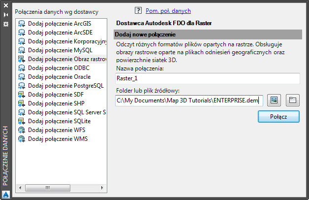

  2. W oknie Połączenie danych z listy Połączenia danych wg dostawcy wybierz opcję Dodaj połączenie obrazu rastrowego lub powierzchni i kliknij przycisk obok opcji Plik lub folder źródłowy.
  3. W oknie dialogowym Otwórz odszukaj plik ENTERPRISE.dem, wybierz go i kliknij przycisk Otwórz.
    Odszukaj plik, w którym znajdują się skopiowane dane przykładów.
    Połączenie z plikiem powierzchni w oknie Połączenie danych.
  4. W oknie Połączenie danych kliknij przycisk Przyłącz.

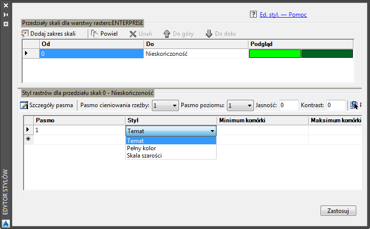

    • W oknie dialogowym Edytor stylów, w części Styl rastrów dla przedziału skali 0-Nieskończoność kliknij strzałkę w dół w pozycji Styl. Wybierz opcję Temat (nawet jeśli została już wybrana).
      Kliknij pierwszą pozycję w kolumnie Styl i wybierz opcję Temat.

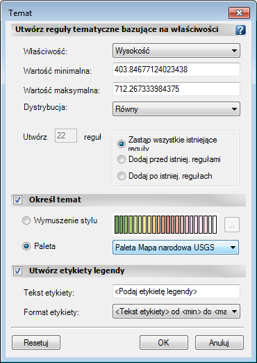

    • W oknie dialogowym Temat w grupie Określ temat kliknij opcję Paleta i wybierz pozycję Paleta Mapa narodowa USGS.
      Jako temat powierzchni wybrana została paleta o nazwie Mapa narodowa USGS.
    • Kliknij przycisk OK, a następnie kliknij przycisk Zastosuj. Zamknij okno dialogowe Edytor stylów.

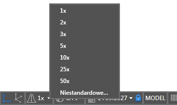

    • Na pasku stanu, na dole mapy, kliknij strzałkę w dół obok przycisku Przeskalowanie pionowe.
    • Na liście wybierz opcję 25x.
      Wybieranie wartości 25x dla opcji Przeskalowanie poziome.

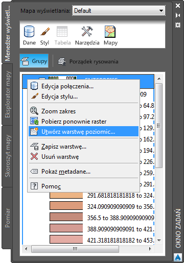

    • Kliknij prawym przyciskiem myszy odpowiednią warstwę powierzchni na karcie Menedżer wyświetlania, a następnie wybierz polecenie Utwórz warstwę poziomic.
      Kliknięcie warstwy powierzchni prawym przyciskiem myszy w Menedżerze wyświetlania umożliwia utworzenie warstwic.

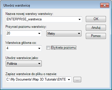

    • W oknie dialogowym Utwórz warstwicę wybierz wartość 20 z listy Przyrost poziomu warstwicy.
    • W polu Jednostkipozostaw Metry.
    • Na liście Główna warstwica co wybierz wartość 4. Po wybraniu tej opcji co czwarta warstwica będzie zaznaczona pogrubioną linią.
    • Zaznacz pole Etykietowanie poziomu. Tylko główne (pogrubione) warstwice zostaną oznaczone etykietami.
    • Dla opcji Utwórz warstwicę jako wybierz wartość polilinia.
      Ustawienia w oknie dialogowym Utwórz warstwicę
    • Kliknij przycisk OK.
