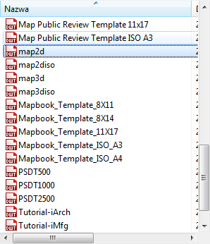

Rysunek.
Wybierz map2d.dwt
Plik ten jest szablonem programu AutoCAD. Jest on używany do przygotowywania pracy z mapami dwuwymiarowymi w programie AutoCAD Map 3D toolset.
