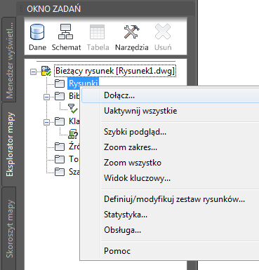

Aby dołączyć rysunek
Dołącz rysunki z karty Eksplorator mapy, która należy do okna zadań.
Rysunki działki, kanałów ściekowych i systemu odwadniania zostały dołączone do pliku Redding.dwg, ale żadne obiekty rysunkowe nie zostały jeszcze dodane.
