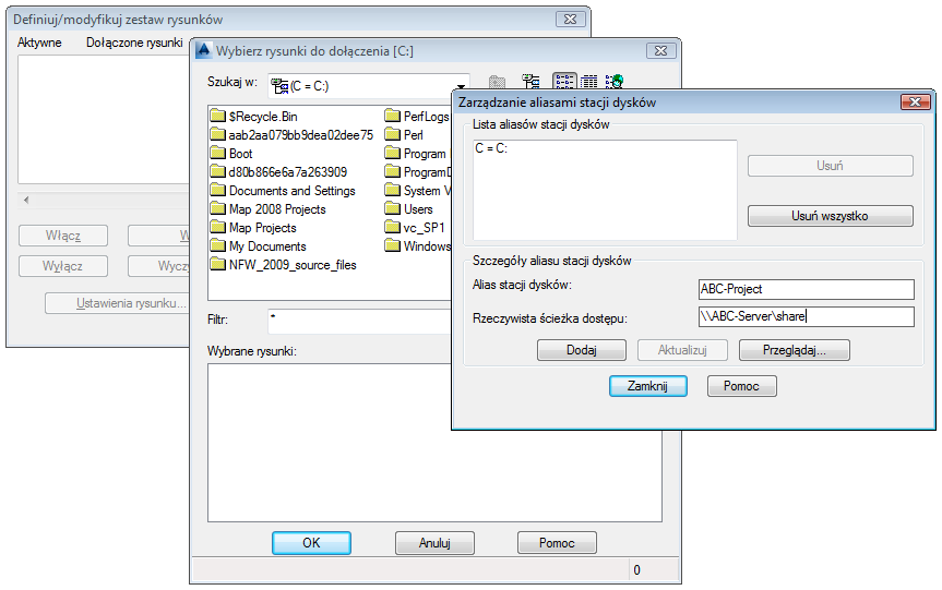

Aby utworzyć alias dysku
Dodaj dane rysunku
Dołącz rysunki źródłowe. Nazwa ta musi wykorzystywać tylko znaki alfanumeryczne (łącznie z myślnikiem i podkreśleniem), nie może zawierać spacji lub dwukropków i musi rozpoczynać się od znaku. Na przykład: alias może mieć nazwę DaneSamouczka.
W polu wyboru Zarządzanie aliasami napędów określ nazwę dla aliasu oraz rzeczywistą ścieżkę, jaką będzie reprezentował.
W tym przykładzie: użyj ścieżki do folderu, do którego zostały skopiowane pliki samouczka.
Po wykonaniu tych czynności położenie przedstawione na rysunku zostanie odwzorowane na alias napędu. Następnie możliwe będzie otwieranie rysunków z tego folderu bez dalszego definiowania aliasów.
