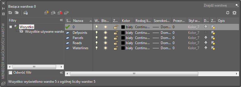

  4. Kliknij kartę Narzędzia głównepanel Warstwy w programie AutoCADWłaściwości warstwy. Sprawdź informacje o warstwie na rysunku.
    Warstwy na rysunku zostały przedstawione wraz z ich właściwościami.
