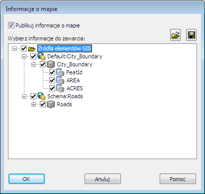

Po całkowitym rozwinięciu tej listy widoczne będą właściwości skojarzone z elementami na mapie.
Wszystkie elementy podrzędne zostaną automatycznie zaznaczone.
Ustawienia w oknie dialogowym Informacje o mapie określają, jakie dane zostaną opublikowane w pliku DWF.
Opcjonalnie można wybrać tylko podzbiór właściwości.
