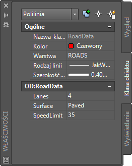

Klasyfikacja obiektów rysunkowych
Obiekt utworzony przy użyciu klasyfikacji obiektów automatycznie przejmuje z właściwości i wartości ze swojej klasy. Klasyfikacja zapewnia spójność i wymusza stosowanie jednolitych standardów na rysunku.
Na karcie Klasa obiektu palety Właściwości wyświetlane są właściwości skojarzone z klasą wybranego obiektu.

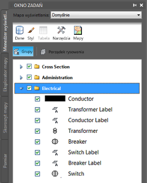

Modele branżowe dla danych relacyjnych
W modelach branżowych stosowane są reguły i zależności w celu zapewnienia, że elementy spełniają określone standardy. Nawet, jeśli użytkownik nie przechowuje danych w relacyjnych bazach danych, można użyć rysunku modelu branżowego do stworzenia praktycznego szkicu w oparciu o reguły. Np. jeśli reguła określa, że wszystkie transformatory, muszą się znajdować na słupach, automatycznie zostanie przeprowadzona kontrola, czy nie utworzono transformatora w innym położeniu. W ten sposób modele branżowe są podobne do klasyfikacji rysunku.
