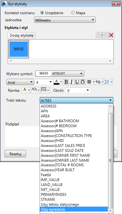

  2. W oknie dialogowym Styl etykiety kliknij przycisk Dodaj etykietę.
  3. Aby wybrać wartość Treść tekstu, przewiń listę w dół i kliknij opcję Użyj wyrażenia.
    Za pomocą wyrażenia można określić tekst dla etykiet.
  4. Aby utworzyć etykietę dwuwierszową, wprowadź ciąg CONCAT ( ADDRESS , '\P', STNAME )
    Operator Concat sumuje wiele właściwości i wstawia podział wiersza przy użyciu argumentu '\P'.
    Uwaga: W przypadku stylu zaawansowanego należy użyć argumentu '\P', a standardowego — '\n'. Należy uważać na to, czy wpisuje się małą czy wielką literę.
