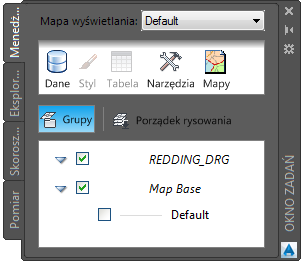

Karta Menedżer wyświetlania w oknie zadań umożliwia określanie stylu i sposobu wyświetlania elementów na mapie. Warstwy w Menedżerze wyświetlania są inne niż warstwy AutoCAD, ale umożliwiają wykonywanie podobnych czynności. Na przykład: można ukryć i wyświetlić warstwy Menedżera wyświetlania, nawet jeśli te warstwy zawierają obrazy rastrowe inne niż obiekty rysunkowe.
W niniejszej lekcji użytkownik doda obraz rastrowy do warstwy Menedżer wyświetlania. Następnie zmieni nazwę warstwy i ukryje warstwę obrazu rastrowego.
Jeśli komputer jest podłączony do Internetu, odtwórz nagranie wideo, aby zobaczyć, w jaki sposób dodać obraz rastrowy do Menedżera wyświetlania. Czynności wykonywane podczas tej procedury zamieszczono poniżej filmu. |
Aby dodać obraz do nowej warstwy Menedżera wyświetlania
Po wykonaniu tych czynności REDDING_DRG stanowi warstwę w Menedżerze wyświetlania.
Obraz rastrowy zniknie z rysunku.
Użytkownik dostosował wygląd obrazu na mapie bez zmiany pliku obrazu. Użytkownik dodał obraz do warstwy w Menedżerze wyświetlania, w którym można łatwo wyświetlać i ukrywać obraz.
