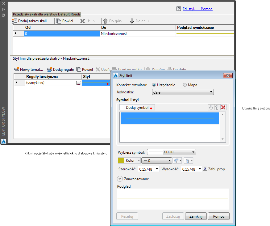

  5. Na karcie Menedżer wyświetlania wybierz warstwę Drogi i kliknij opcję Styl.
    Uwaga: Jeśli okno Edytor stylów jest zamocowane, ustaw na nim wskaźnik, aby je wyświetlić. Okno Edytor stylów może być zamocowane po lewej stronie okna aplikacji.
  6. W Edytorze stylów kliknij pole Styl.
  7. W oknie dialogowymStyl linii kliknij przycisk Dodaj symbol.
    Przy użyciu opcji Dodaj symbol połącz style linii.
