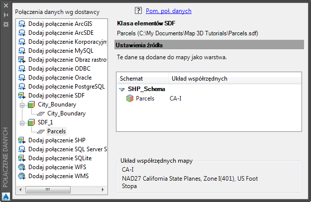

Połącz z danymi. W obszarze Dodaj dane do mapy wybrana jest opcja Działki.
Obok nazwy klasy elementów wyświetlany jest dany układ współrzędnych. Jeśli informacje były niepoprawne, można kliknąć opcję Edycja układów współrzędnych, aby zmienić układ współrzędnych.
W oknie Połączenie danych połącz się z dostawcą danych, a następnie wybierz żądaną klasę elementów.
Po kliknięciu opcji Dodaj do mapy na liście w oknie Menedżer wyświetlania wyświetlana jest warstwa Działki. Warstwie można nadać styl, można ją zapisać, wyświetlić lub ukryć, niezależnie od innych warstw na mapie.
