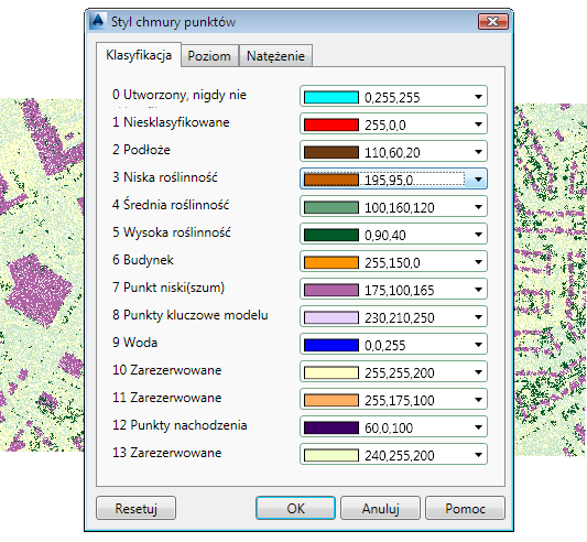

Nadaj styl danym chmury punktów
Dla danych
chmury punktów można określać style według klasyfikacji, poziomu, intensywności LiDAR i wartości RGB.
Określanie stylu chmury punktów według klasyfikacji
