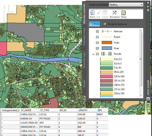

Nawiąż połączenie z danymi, korzystając z okna zadań.
  • Wybierz źródło danych.
  • Wybierz klasy elementów, które mają być dodane do mapy.
  • Każda dodana klasa obiektu staje się warstwą w Menedżerze wyświetlania.
W programie Menedżer wyświetlania warstwy reprezentują źródła danych, z którymi połączona jest mapa. Tabela danych Pozwala edytować informacje dotyczące pojedynczych elementów w warstwie.

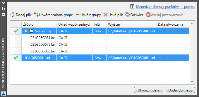

Dodawanie danych chmury punktów
Wprowadź dane chmury punktów z plików LiDAR aerofotografii (.LAS) lub z plików ASCII (.XYZ).
Użyj Menedżera chmury punktów, aby wprowadzić dane chmury punktów.
