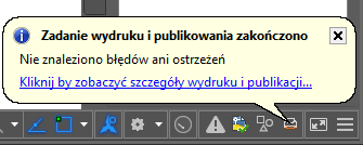

Zwróć uwagę na animowaną ikonę w prawym dolnym narożniku okna.
Po umieszczeniu kursora nad animowaną ikoną wyświetlony zostanie numer strony skoroszytu mapy, która jest w danej chwili publikowana.

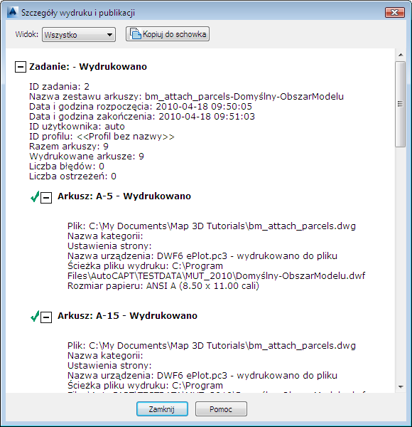

Po zakończeniu zadania wyświetlany jest komunikat ostrzegający o ewentualnych błędach.
Możliwe jest zapoznanie się ze szczegółowymi informacjami.
