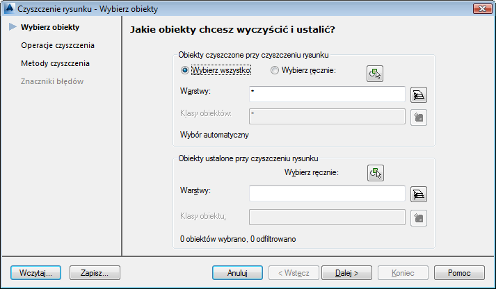

Wybierz wszystkie obiekty, które zostaną uwzględnione w operacji czyszczenia.

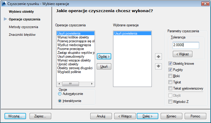

Wszystkie obiekty oddalone od siebie o mniej niż dwie jednostki rysunkowe są traktowane jako powielenia. W programie AutoCAD Map 3D toolset nie jest używany predefiniowany układ jednostek, takich jak metry lub cale. Na przykład: odległość jednej jednostki może oznaczać jeden cal, jedną stopę lub jedną milę w jednostkach rzeczywistych.
W każdej operacji obowiązują osobne parametry.

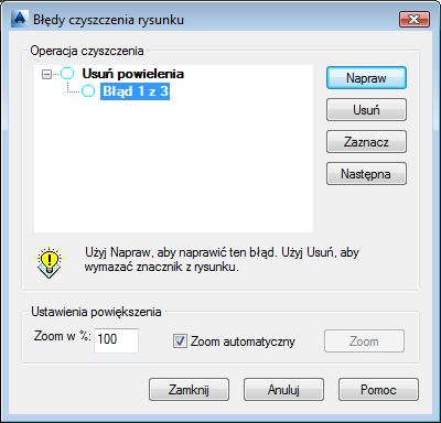

Operacja Czyszczenie rysunku spowoduje zlokalizowanie błędów na rysunku i wyświetlenie okna dialogowego Błędy czyszczenia rysunku. W tym oknie dialogowym błędy są pogrupowane wg typów. Wyróżniona jest opcja Usuń powielone elementy.
W celu przejrzenia błędów przed ich naprawieniem należy rozwinąć listę Usuń powielone elementy. W celu usunięcia wszystkich powieleń od razu, bez konieczności przeglądania ich, należy wybrać opcję Usuń powielone elementy bez rozwijania listy, a następnie kliknąć opcję Napraw wszystko.
Na mapie dla pierwszego błędu prezentowany jest znacznik tymczasowy, dzięki czemu można go łatwo znaleźć.
