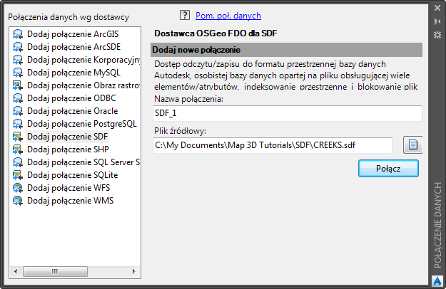

  3. W oknie Połączenie danych wykonaj następujące czynności:
    • W kategorii Połączenia danych wg dostawcy wybierz opcję Dodaj połączenie SDF.
    • W sekcji Plik źródłowy kliknij ikonę pliku obok pola.
    • Przejdź do pliku SDF utworzonego w sekcji Ćwiczenie 1: Eksport klas obiektów do SDF.
    • Wybierz plik i kliknij przycisk Otwórz.
    • Kliknij polecenie Połącz.
      Określ plik do połączenia.

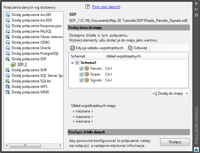

    • W sekcji Dodaj dane do mapy wybierz wszystkie trzy klasy elementów z listy.
      Wybierz klasy elementów i dodaj je do mapy.
    • Kliknij polecenie Dodaj do mapy.
  4. Zamknij okno dialogowe Połączenie danych.
  5. W oknie zadań kliknij kartę Menedżer wyświetlania, aby wyświetlić trzy klasy elementów.
