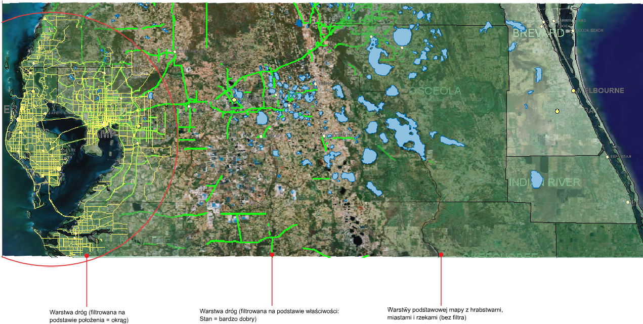

Filtr właściwości i filtr położenia umożliwiają wyświetlenie stanu dróg w obszarze o kształcie koła.

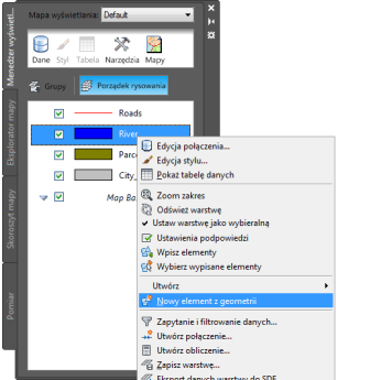

Dane dodawane do mapy można filtrować za pomocą zapytań. Możliwe jest także filtrowanie danych, które już wcześniej zostały dodane do mapy. Odbywa się to na przykład poprzez użycie zapytania w celu wybrania podzbioru danych.
Za pomocą zapytań geoprzestrzennych i dotyczących rysunków DWG można odnaleźć określony element lub obiekt na podstawie jego położenia, właściwości lub danych dotyczących atrybutów połączonych z nim z innego źródła.
Zapytanie można zastosować do dowolnej warstwy elementów w Menedżerze wyświetlania.
