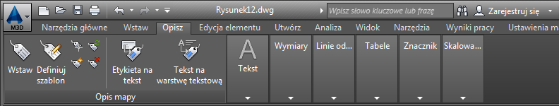

  3. Kliknij opcje OpisOpis mapyDefiniuj szablon.
    Kliknij kartę Opis na wstążce, aby wyświetlić opcje Opis mapy.

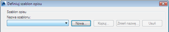

  4. W oknie dialogowym Definiowanie szablonu opisu, w obszarze Szablon opisu kliknij opcję Nowy.
    Inne opcje w tym oknie dialogowym są niedostępne, ponieważ nie istnieje jeszcze szablon opisu. Okno dialogowe zostanie ponownie wyświetlone po utworzeniu i zapisaniu szablonu opisu.
  5. W oknie dialogowym Nazwa nowego szablonu opisu wpisz tekst Prędkość, a następnie kliknij przycisk OK.

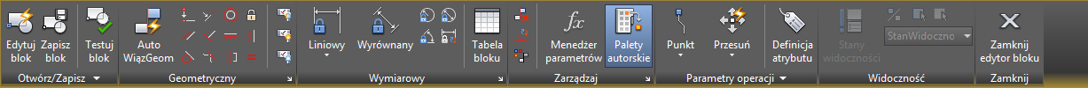

    Na wstążce zostanie wyświetlona nowa karta o nazwie Edytor bloku, a w Edytorze bloku zostanie otwarty nowy rysunek.
  6. Kliknij opcje Edytor blokuOpisEdycja tekstu opisu.

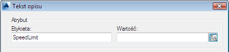

  8. W oknie dialogowym Tekst opisu wykonaj następujące czynności:
    • W obszarze Atrybut w polu Oznaczenie wpisz tekst SpeedLimit.
    • Dla pola Wartość kliknij przycisk Kreator wyrażenia.
      Przycisk Kreator wyrażenia znajduje się na prawo od pola Wartość.

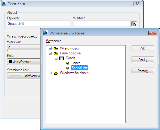

  9. W oknie dialogowym Wybieranie wyrażenia wykonaj następujące czynności:
    • Rozwiń pozycje Dane obiektu i Drogi.
      Rozwijaj węzły w obszarze Dane obiektu aż do wyświetlenia pozycji SpeedLimit.
    • Kliknij pozycję SpeedLimit.
    • Kliknij przycisk OK.

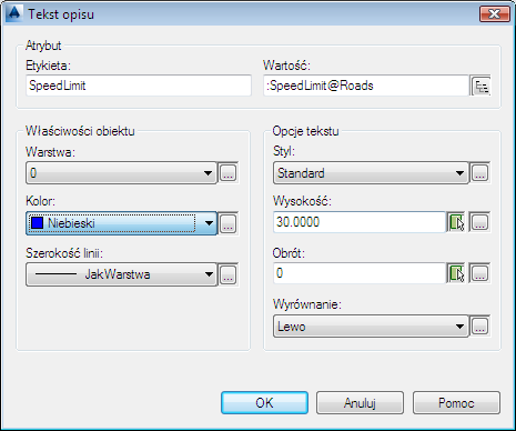

  10. W oknie dialogowym Tekst opisu wykonaj następujące czynności:
    • W obszarze Właściwości obiektu, w polu Kolor wybierz opcję Niebieski.
    • W obszarze Opcje tekstu, w polu Wysokość wpisz wartość 30.
      Ustawienie niebieskiego tekstu opisu o wysokości 30 jednostek.

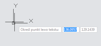

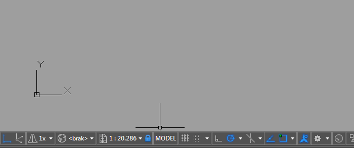

  11. W oknie dialogowym Edytor bloku sprawdź, czy osie X i Y przecinają się w punkcie 0,0.
    Sprawdź położenie znaczników osi, przesuwając kursor na punkt przecięcia i odczytując wartość w lewym dolnym rogu okna.
    Punkt 0,0 odpowiada punktowi zakotwiczenia na obiekcie. Blok opisu jest odsunięty od obiektu odpowiednio do odległości punktu wstawienia bloku od punktu 0,0.
    Jeśli oś nie znajduje się w punkcie 0,0, zaznacz ją i przeciągnij do tego położenia.
    Po umieszczeniu punktów osi w położeniu 0,0 kliknij obok punktu zetknięcia osi x i y (ale nie w punkcie zetknięcia). Następnie naciśnij klawisz Enter.
    Kliknij miejsce, gdzie ma się znajdować początek tekstu opisu.
