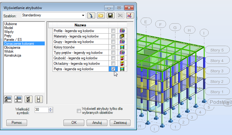

- Aby wyświetlić zmiany wprowadzone na poszczególnych kondygnacjach konstrukcji, kliknij prawym przyciskiem myszy i wybierz opcję Wyświetlanie atrybutów.
- W oknie dialogowym Wyświetlanie atrybutów wybierz opcję Oznaczanie kolorami, a następnie wybierz opcję Piętra — legenda wg kolorów i kliknij przycisk OK. Każda kondygnacja zostanie wyświetlona w innym kolorze, jak pokazano na ilustracji poniżej.

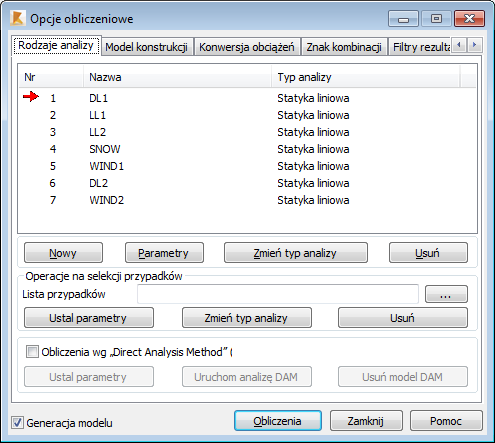

- Na standardowym pasku narzędzi kliknij przycisk
(Parametry analizy). Do tego modelu zostało zastosowanych wiele obciążeń, jak pokazano na ilustracji poniżej. Teraz możesz dodać typ sprężystej liniowej analizy statycznej.
- W oknie dialogowym Typ analizy kliknij opcję Nowy.
- W oknie dialogowym Definicja nowego przypadku wybierz opcję Sejsmiczna (metoda zastępczej siły poziomej) i kliknij przycisk OK.

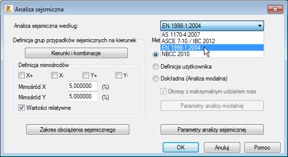

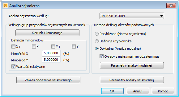

- W lewym górnym rogu okna dialogowego Analiza sejsmiczna rozwiń listę norm, tak jak pokazano na rysunku poniżej. Wybierz opcję EN 1998—1:2004.
Uwaga: W zależności od określonych kierunków i definicji mimośrodów jest generowana seria przypadków obciążeń z wykorzystaniem sił statyczno—sejsmicznych. Składowe XY wektorów kierunku stanowią dodatkowe współczynniki obliczonych sił poziomych dla każdego kierunku.

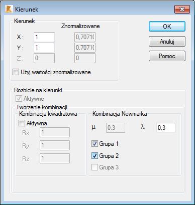

- Kontynuuj pracę w oknie dialogowym Analiza sejsmiczna; kliknij opcję Kierunki i kombinacje. Ustaw dla tego projektu pole Kombinacja Newmarka na wartość Grupa 1 i Grupa 2, tak jak pokazano poniżej, a następnie kliknij przycisk OK.
- W oknie dialogowym Analiza sejsmiczna kliknij opcję Zakres obciążenia sejsmicznego.
- W tym oknie dialogowym można ograniczyć liczbę poziomów, na które jest rozkładane obciążenie sejsmiczne, i zdefiniować wysokość konstrukcji dla obliczeń okresu podstawowego. Najwyższą i najniższą kondygnację można zdefiniować automatycznie lub ręcznie. W tym przypadku zaleca się pozostawienie automatycznego ustawiania kondygnacji. Kliknij przycisk OK, aby zamknąć okno dialogowe.
- W oknie dialogowym Analiza sejsmiczna, w obszarze Metoda definiowania wartości okresów podstawowych, wybierz opcję Dokładna (analiza modalna), jak pokazano poniżej.
Uwaga: Metody okresu podstawowego są następujące: Przybliżona (gdzie wartości są obliczane zgodnie z formułami zdefiniowanymi w normie), Zdefiniowane przez użytkownika (gdzie wartości są dodawane ręcznie przez użytkownika) i Dokładna (która generuje dodatkowy przypadek modalny poprzedzający przypadki sejsmiczne).
- Kliknij przycisk Parametry analizy modalnej, aby przejrzeć ustawienia w oknie dialogowym Parametry analizy modalnej, a następnie kliknij przycisk Anuluj.
- W oknie dialogowym Analiza sejsmiczna wybierz opcję Przybliżona (norma sejsmiczna) i kliknij opcję Parametry analizy sejsmicznej.
Uwaga: Parametry uproszczonej analizy sejsmicznej zależą od normy sejsmicznej.

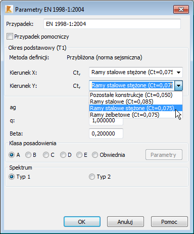

- W oknie dialogowym Parametry, obok opcji Kierunek X, rozwiń listę rozwijaną, a następnie kliknij polecenie Rama stalowa stężona. Powtórz ten krok dla kierunku Y, tak jak pokazano poniżej.

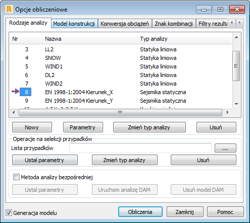

- Kliknij przycisk OK, aby zamknąć okna dialogowe Parametry i Analiza sejsmiczna i zakończyć tworzenie nowych obciążeń sejsmicznych.
- W oknie dialogowym Typ analizy zostaną wyświetlone dwa przypadki obciążenia dla kierunków X i Y i cztery kombinacje wygenerowane na ich podstawie, tak jak pokazano poniżej.
