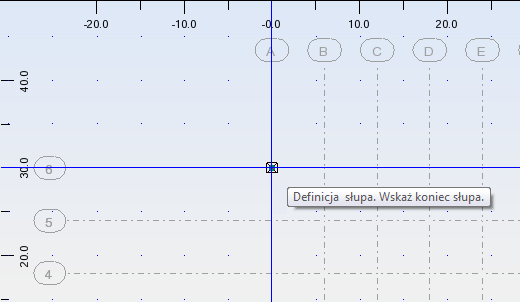

- W oknie dialogowym Słup ustaw Typ przekroju na Słup żelbetowy i Przekrój na S 45x45. Upewnij się, że opcja Wysokość jest ustawiona na 4.00.
- Umieść kursor w polu Początek i kliknij punkt przecięcia linii siatki A6, aby dodać słup, jak pokazano poniżej.
- Możesz kontynuować, klikając punkty przecięcia, w których chcesz dodać słupy, lub skopiować pierwszy słup w kolejnych miejscach.

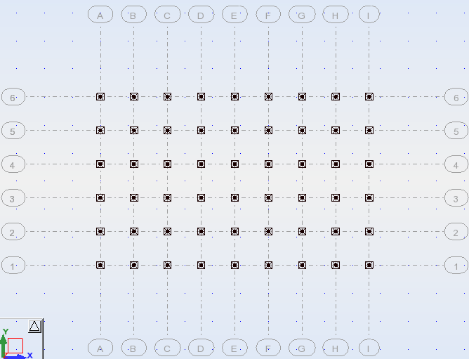

- Aby skopiować słup, wybierz pierwszy słup i na pasku narzędzi menu kliknij przycisk .
Uwaga: Dostęp do poleceń edycji można uzyskać także za pomocą narzędzi. Na standardowym pasku narzędzi kliknij przycisk
(Edycja), aby wyświetlić pasek narzędzi Edycja. Na pasku narzędzi Edycja kliknij przycisk
(Przesuń/Kopiuj).
- W oknie dialogowym Translacja ustaw Tryb edycji na Kopiuj i w polu Liczba powtórzeń wpisz liczbę kopii, w tym przypadku 8.
- Umieść kursor w polu Wektor translacji, kliknij punkt przecięcia A6, aby wskazać początek wektora, a następnie kliknij punkt przecięcia B6, aby wskazać kierunek wektora.
Uwaga: Ewentualnie wprowadź następujące współrzędne w polu Wektor translacji: 6.00, 0.00, 0.00.
- Aby skopiować grupę słupów w pozostałe położenia, kliknij prawym przyciskiem myszy i wybierz opcję Wybierz, a następnie wybierz wszystkie kopie, które zostały właśnie utworzone.
- Ustaw pole Liczba powtórzeń na 5 i wybierz dwa punkty w kierunku ku dołowi.
- Słupy zostaną rozmieszczone w sposób pokazany na ilustracji poniżej.

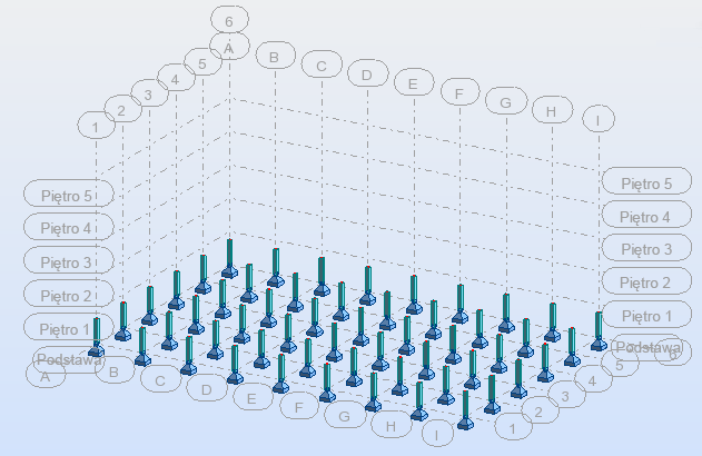

- Kliknij kartę Widok, aby wyświetlić słupy w widoku 3D.
- Na pasku Skróty do wyświetlania kliknij przycisk
(Szkice profili), aby wyświetlić pełny rozmiar słupa, jak pokazano na rysunku poniżej.
