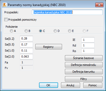

Parametry analizy sejsmicznej konstrukcji zależą od wyboru normy sejsmicznej, która będzie wykorzystywana podczas obliczeń konstrukcji poddanej wpływom obciążeń sejsmicznych. Wybierz kanadyjską normę sejsmiczną NBC 2010 w oknie dialogowym Definicja nowego przypadku lub kliknij opcję Parametry w oknie dialogowym Typ analizy.
Aby przeprowadzić analizę sejsmiczną według zasad podanych w normie NBCC 2010, należy zdefiniować następujące parametry:
W dolnej części okna dialogowego znajdują się dwa przyciski: Definicja kierunku i Filtry.
Dodatkowo dostępny jest przycisk Ścinanie bazowe, którego naciśnięcie powoduje otwarcie okna dialogowego Ścinanie bazowe.
Szczegóły dotyczące tej metody analizy konstrukcji można znaleźć w wymienionej normie.
