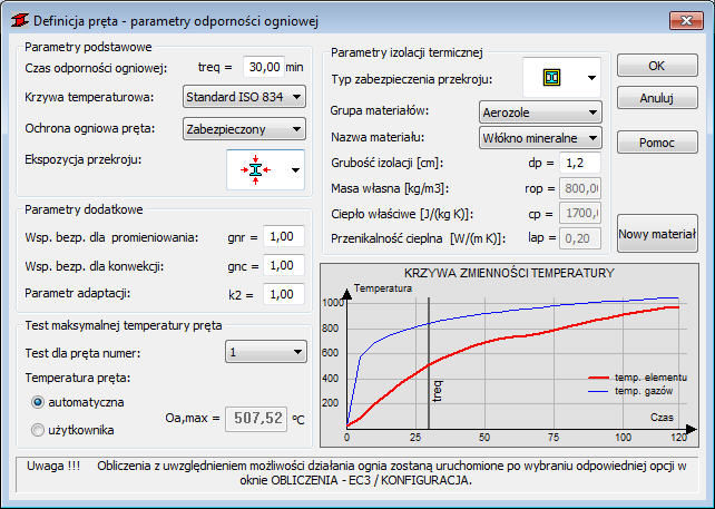

Opcja służy do określenia parametrów ogniowych typu pręta stalowego dla normy Eurocode 3 (2005). Dostęp do parametrów jest możliwy po naciśnięciu przycisku Ogień znajdującego się w oknie dialogowym Definicja typu pręta — parametry.

Okno do definicji parametrów ogniowych pozwala także na symulowanie temperatury dowolnego pręta stalowego zdefiniowanego w analizowanym modelu. Wykres zamieszczony w dolnej części okna dialogowego obrazuje zmienność temperatury wybranego elementu w czasie (w przedziale 0—120 minut). Podawana jest również temperatura wybranego pręta dla aktualnie zdefiniowanego czasu odporności ogniowej. Wykres jest automatycznie aktualizowany po każdej zmianie dowolnego z parametrów.
Obliczenia ogniowe elementów stalowych zostaną rozpoczęte po włączeniu opcji Obliczenia ogniowe znajdującej się w oknie dialogowym Konfiguracja. W oknie dialogowym Konfiguracja może być również dokonany wybór normy, na podstawie której będzie prowadzona analiza (ogólne zalecenia normy EN 1993—1—2 lub zalecenia Komitetu Technicznego ECCS).

Parametry podstawowe
Czas odporności ogniowej — wymagany czas odporności ogniowej w minutach (maksymalny czas wymaganej odporności ogniowej to 120 min)
Krzywa temperaturowa — wybór krzywej do wyznaczania temperatury gazów powstałych w wyniku pożaru; dostępne krzywe:
— Standard ISO 834
— pożar zewnętrzny
— pożar rozwinięty (płomień)
— pożar nierozwinięty (tlenie)
Ochrona ogniowa pręta — wybór, czy element będzie Zabezpieczony, czy Niezabezpieczony
Ekspozycja elementu — wybór z listy wyboru ikony dla elementu eksponowanego z 3 stron, ze wszystkich stron lub tylko z wyeksponowanym pasem dolnym
Element zabezpieczony
Typ zabezpieczenia przekroju — wybór typu zabezpieczeń; dostępne są 2 podstawowe typy: Obwodowe i Konturowe
Grupa materiałów — definicja grupy materiałów bazowych, np. płyty, tynki, farby
Nazwa materiału — definicja jednego z materiałów należących do wybranej grupy materiałowej, np. farba akrylowa
Grubość izolacji — definicja grubości warstwy izolacyjnej zabezpieczającej słup; domyślne wartości zależne są od materiału wybranego z bazy
Parametry Masa własna, Ciepło właściwe, Przenikalność cieplna są podawane informacyjnie dla typu materiału izolacyjnego wybranego z bazy
Dla elementu zabezpieczonego istnieje możliwość definicji nowego typu materiału izolacyjnego oraz dodania go do bazy materiałów izolacyjnych; jest to możliwe w oknie dialogowym Definicja pręta — nowe materiały izolacyjne otwieranym po naciśnięciu przycisku Nowy materiał.
Element niezabezpieczony
Masa własna — domyślna wartość roa = 7850 kg/m3
Współczynnik rozpraszania ciepła przez konwekcje — współczynnik zależny od wybranej krzywej temperaturowej
Współczynnik konfiguracji — współczynnik pozwalający na uwzględnienie kształtu elementów i jego pozycji w konstrukcji (więcej o definicji tego współczynnika można przeczytać w zaleceniach Komitetu Technicznego ECCS w punkcie III.3); przedział zmienności parametru: <0.01,1>
Emisyjność powierzchni — przedział zmienności parametru: <0.01,1>
Emisyjność ognia — przedział zmienności parametru: <0.01,1>
Pomiń efekt ‘cienia’ — włączenie tej opcji powoduje pominięcie obliczeń współczynnika ksh wykorzystywanego do wyznaczania temperatury krytycznej stali — w takiej sytuacji współczynnik będzie równy 1.0 (dotyczy wyłącznie obliczeń dla normy EN 1993—1—2)
Wsp. bezpieczeństwa dla promieniowania — domyślna wartość = 1.0
Wsp. bezpieczeństwa dla konwekcji — domyślna wartość = 1.0
Wsp. bezpieczeństwa dla stali w ogniu — domyślna wartość = 1.0
Parametr adaptacji — wielkość uwzględniająca niejednorodny przepływ ciepła przez przekrój zginanej belki w warunkach ogniowych; domyślna wartość = 0,7
