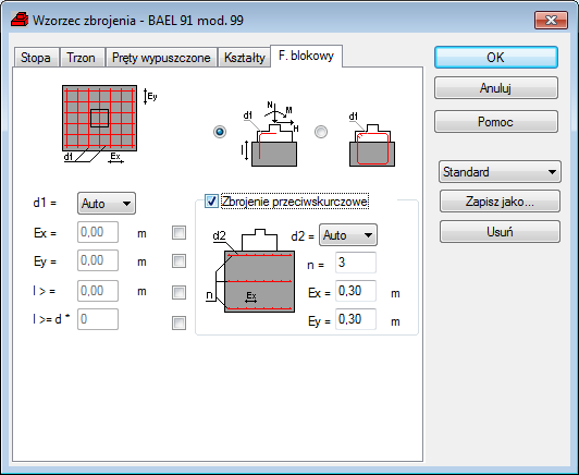

Wybierz kartę Podbeton/Fundament blokowy, aby zdefiniować parametry dla podbetonu i fundamentu blokowego.
Wybierz widok Wymiarowanie żelbetu
Zbrojenie rzeczywiste, a następnie utwórz nowy element żelbetowy lub otwórz istniejący.
Wzorzec zbrojenia.
(Wzorzec zbrojenia).
Jeśli w oknie dialogowym Definicja wymiarów (karta Podbeton/Fundament blokowy) jest wybrana opcja Podbeton, w oknie dialogowym Wzorzec zbrojenia znajdują się opcje służące do określenia parametrów zbrojenia łączącego podbeton z fundamentem: średnica prętów i rozstawy Ex i Ey.
Jeśli w oknie dialogowym Definicja wymiarów (karta Podbeton/Fundament blokowy) jest wybrana opcja Fundament blokowy, w oknie dialogowym Wzorzec zbrojenia znajdują się opcje służące do określenia parametrów zbrojenia łączącego fundament z fundamentem blokowym.
Możliwe jest również wygenerowanie zbrojenia przeciwskurczowego (nie jest ono weryfikowane). Liczba warstw zbrojenia przeciwskurczowego (n) nie może być mniejsza niż 2.
Opcja Zapisz jako umożliwia ponowne użycie zestawu parametrów wzorca zbrojenia. Zestaw jest zapisywany w bieżącym katalogu użytkownika. Można ponownie wykorzystać ten zestaw dla innego elementu w oknie dialogowym Wzorzec zbrojenia lub przypisać go do wybranego elementu (lub wybranych elementów tego samego typu) w oknie dialogowym Inspektor składników żelbetowych.
Opcja Usuń umożliwia usunięcie wybranego zestawu parametrów wzorca zbrojenia.
