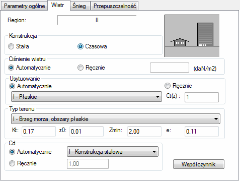

Po otwarciu okna Obciążenia klimatyczne i naciśnięciu karty Wiatr na ekranie pojawia się przedstawione poniżej okno.
Powyższe okno podzielone zostało na kilka pól, które zawierają pewne grupy opcji.
To pole zawiera listę dostępnych regionów wiatrowych. Region wiatrowy jest jednym z czynników określających wartość ciśnienia podstawowego wiatru działającego na poszczególne elementy konstrukcji.
W polu Konstrukcja można wybrać rodzaj konstrukcji: czasowa lub stała.
W polu Ciśnienie wiatru znajdują się opcje:
W polu Usytuowanie określone może zostać położenie konstrukcji:
W polu Typ terenu określony może zostać typ obszaru, na którym znajduje się konstrukcja; po wyborze typu terenu automatycznie zmieniane są wartości parametrów: Kt, z0, Zmin i e. Istnieje możliwość ręcznej definicji wartości wymienionych parametrów.
W dolnej części okna dialogowego określona może zostać wartość współczynnika Cd:
Naciśnięcie przycisku Współczynniki powoduje otwarcie okna dialogowego, w którym określone mogą zostać współczynniki dla obciążenia wiatrem.
