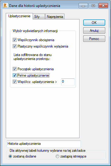

Po wybraniu karty Uplastycznienie w oknie dialogowym Kolumny tabeli na ekranie pojawia się pokazane poniżej okno dialogowe.
W tym oknie do prezentacji w tabeli mogą zostać wybrane następujące wielkości: współczynnik obciążenia i plastyczny współczynnik wytężenia.
Lista prezentowana w tabeli może być dodatkowo filtrowana; kryterium filtrowania jest stan uplastycznienia przekroju (wartość plastycznego współczynnika wytężenia):
