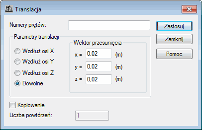

Polecenie Translacja w menu Zbrojenie służy do wykonywania translacji wybranych prętów zbrojeniowych w elementach konstrukcji żelbetowych. Opcja dostępna jest w menu modułów służących do wymiarowania elementów konstrukcji żelbetowych (belki żelbetowe, słupy żelbetowe, fundamenty, belki—ściany): polecenie Konstrukcja/Zbrojenie/Translacja.
Należy wybrać pręty zbrojeniowe, które mają zostać przesunięte.
Należy określić parametry operacji translacji.
W powyższym oknie dialogowym dostępna jest również opcja Kopiowanie. Jeżeli zostanie ona włączona, to dostępna staje się opcja Liczbę powtórzeń.
