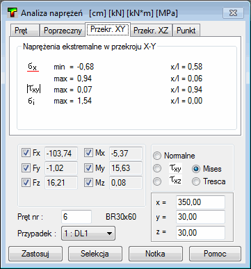

Po wyborze karty Przekrój XY w oknie dialogowym Analiza naprężeń wyświetlone zostaną ekstremalne naprężenia uzyskane w wybranym przekroju XY pręta.
W powyższym oknie Analizy naprężeń prezentowane będą następujące naprężenia ekstremalne obliczone w wybranym przekroju pręta podłużnego XY:
Dla każdej z wymienionych wartości naprężenia podawana jest wartość współrzędnej, dla której uzyskana została ekstremalna wartość naprężenia.
