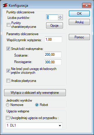

Okno dialogowe Konfiguracja służy do określenia parametrów wykorzystywanych podczas weryfikacji pręta stalowego zgodnie z australijską normą AS 4100. Okno dialogowe może być otwarte po kliknięciu przycisku Konfiguracja znajdującego się w oknie dialogowym Obliczenia. Wyświetli się okno pokazane poniżej.
Podane mogą zostać następujące parametry obliczeniowe:
Jeżeli opcja Nie brać pod uwagę składowych prętów złożonych jest włączona, to w trakcie obliczeń prętów złożonych programRobot nie uwzględnia składowych tych prętów.
Wybranie opcji Analiza sprężysta powoduje przeanalizowanie prętów w programie Robot zgodnie z punktem 4.5 normy. Ogólny algorytm obliczania jest oparty na analizie sprężystej, którą można wykonać tylko w wyjątkowych przypadkach.
Kliknięcie przycisku Wyłącz z obliczeń siły wewnętrzne powoduje otwarcie okna dialogowego Wyłączenie sił wewnętrznych, w którym określone mogą zostać graniczne wartości sił wewnętrznych (pozwala to na pominięcie „nieistotnych” wartości sił dla konkretnego przekroju). Ponadto wybrane mogą zostać jednostki prezentacji wyników wymiarowania prętów. Wyniki mogą być prezentowane w jednostkach używanych w wybranej normie stalowej lub stosowanych w programie Robot.
W dolnej części okna dialogowego znajduje się lista wyboru przypadku obciążeniowego (obciążenie stałe), dla którego wyznaczone przemieszczenia będą traktowane jako ugięcia wstępne konstrukcji. Opcja Uwzględniaj ugięcia od przypadku musi być wtedy włączona.
