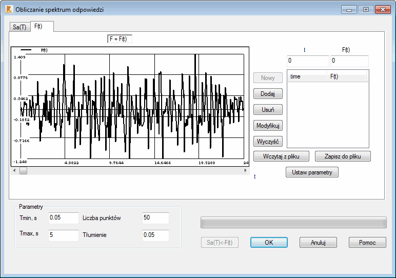

Aby określić funkcję czasową F(t), należy wybrać kartę F(t) w oknie dialogowym Obliczanie spektrum odpowiedzi.
Na tej zakładce dostępne są opcje umożliwiające definicję funkcję Sa=Sa(T). Funkcja ta może zostać wczytana z pliku tekstowego (po naciśnięciu klawisza Wczytaj z pliku) zapisanego w formacie:
Funkcja ta może zostać również zdefiniowana przy pomocy opcji znajdujących się na tej zakładce. Aby zdefiniować nową funkcję, należy nacisnąć klawisz Nowy. Klawisze Dodaj, Usuń i Modyfikuj służą do edycji wybranej linii w tabeli o kolumnach Czas i F(t). Wpisanie 2 x t, 3 x t, ... do okna dialogowego określania parametrów skaluje wykres i pozwala na przeanalizowanie szczegółów funkcji czasowej F(t), gdy czas trwania procesu F(t) jest zbyt długi.
Po zdefiniowaniu funkcji czasu F(t) wybierz kartę Sa(T), aby zmienić następujące wartości domyślne.
Po naciśnięciu Sa(T) ← F(t) otrzymuje się obliczone spektrum prezentowane przy pomocy zielonej krzywej.
Wybrane spektrum (dane lub obliczone) może zostać zapisane do pliku o odpowiednim formacie.
Po naciśnięciu przycisku OK wybrane spektrum jest zapisywane w oknie dialogowym Definicja spektrum.
