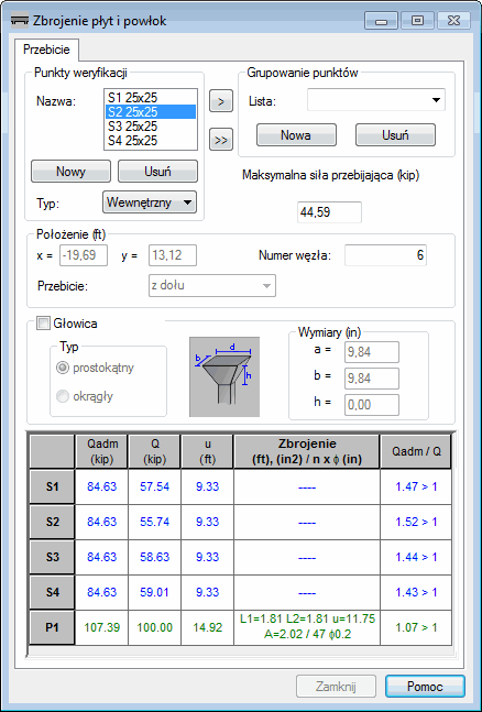

Opcje znajdujące się w oknie dialogowym pokazanym na poniższym rysunku pozwalają na analizę przebicia w płytach od obciążeń siłami skupionymi oraz od sił reakcji podpór płyty.
Opcje znajdujące się w oknie dialogowym umożliwiają:
Przeglądanie i dodawanie własnego punktu weryfikacji przebicia
Jeżeli w konstrukcji zostały zdefiniowane podpory punktowe, to są one automatycznie wpisywane na listę punktów i oznaczane literą S z kolejnymi numerami porządkowymi. Dla każdego typu podpór możemy odczytać:
Aby wyświetlić dane dotyczące wybranego punktu weryfikacji, należy wybrać tylko jego nazwę znajdującą się na liście punktów.
Niezależnie od podpór można zdefiniować własne punkty weryfikacji.
Aby zdefiniować nowy punkt weryfikacji, należy w polu Punkty weryfikacji nacisnąć przycisk Nowy. Za każdym razem po wykonaniu tej czynności do listy z punktami weryfikacji dopisywany jest punkt weryfikacji oznaczony literą P i kolejnym numerem porządkowym. Po wyborze punktu weryfikacji aktywne stają się pola umożliwiające definicję położenia punktu, geometrii obciążenia oraz wartości siły przebijającej. Wartości te są na bieżąco zapisywane (niewymagana jest żadna dodatkowa czynność, aby je zatwierdzić). Aby usunąć dodany punkt weryfikacji, należy go wybrać i nacisnąć przycisk Usuń. Nie można usunąć punktów, które są podporami zdefiniowanymi w geometrii konstrukcji (oznaczonych literą S).

Prezentacja wyników obliczeń
W tabeli prezentującej wyniki analizy przebicia dla każdego punktu weryfikacji przedstawiane są następujące wartości:
Wyniki analizy przebicia dla poszczególnych punktów są prezentowane kolorem odpowiadającym wynikowi obliczeń:
Obwód krytyczny jest prezentowany w postaci graficznej na ekranie Płyty — przebicie w postaci zielonej linii wokół słupów. Zasięg zbrojenia na przebicie jest prezentowany w postaci graficznej na rysunku wykonawczym płyty (deskowanie).
