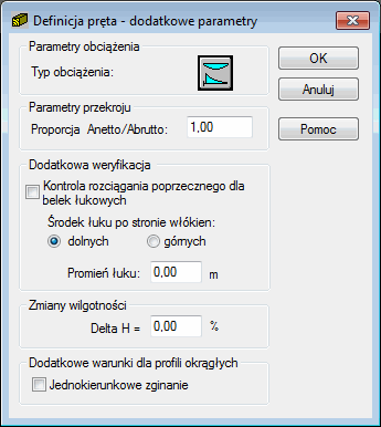

Opcja służy do określenia dodatkowych parametrów normowych typu pręta drewnianego. Jest dostępna po naciśnięciu przycisku Więcej znajdującego się w oknie dialogowym Definicja pręta — parametry.
W powyższym oknie dialogowym zdefiniowane mogą zostać dodatkowe parametry pręta:
W przypadku belek łukowych zakrzywienie belki powoduje powstanie sił prostopadłych do płaszczyzny przylegania warstw. Po włączeniu opcji Kontrola rozciągania poprzecznego dla belek łukowych podczas obliczeń belek zakrzywionych przeprowadzana jest dodatkowa weryfikacja sił wynikających z zakrzywienia belki. Do przeprowadzenia takiej weryfikacji należy podać promień zakrzywienia belki oraz wybrać czy środek łuku znajduje się po stronie dolnych, czy górnych włókien.
Ten ostatni parametr jest wykorzystywany podczas obliczeń współczynnika θ (długotrwała część obciążenia zmiennego jest mnożona przez ten współczynnik). Takie obliczenia są wykonywane, gdy przeprowadzana jest weryfikacja pręta z uwzględnieniem kombinacji normowych dla stanu granicznego użytkowania (ugięcia). Parametr Wilgotność definiowany w oknie dialogowym Preferencji zadania jest wykorzystywany do obliczeń współczynników redukcji (zmniejszających), które są ściśle zależne od wilgotności i typu naprężeń (współ. Humcomp i współ. Humflex). Ten parametr jest prezentowany w tabeli wyników szczegółowych dla prętów drewnianych.
