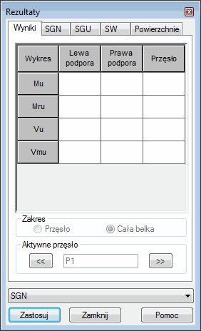

Do obliczeń za pomocą metody uproszczonej wg normy BAEL należy wybrać kartę Wyniki z opcji Wykresy.
Karta składa się z tabeli, w której wyświetlane są wartości numeryczne wybranych do prezentacji wielkości. Zawartość tabeli zależy od kategorii wyników wybranych z listy rozwijanej w dolnej części okna dialogowego oraz wyboru aktywnego przęsła (w przypadku wieloprzęsłowej belki-ściany). Typ i zakres wyświetlanych wyników zależny jest także od ustawień na pozostałych kartach okna dialogowego Wykresy.
Tabela podzielona jest na następujące części:
W przypadku wieloprzęsłowej belki—ściany wybór aktywnego przęsła odbywa się poprzez naciśnięcie jednego z przycisków « lub ».
Zestaw prezentowanych wyników może być dowolnie komponowany. Program Robot umożliwia prezentację 20 różnych parametrów (wartości ekstremalne momentów, sił ścinających, powierzchnie zbrojenia itp.). Aby ułatwić ten proces, w programie zdefiniowano następujące kategorie wyników: Siły ULS, Siły SLS, Siły ALS, Powierzchnia zbrojenia i Deformacje. Każdy z wymieniowych zestawów zawiera logicznie powiązaną grupę wyników.
Przykładowo: interesują nas wartości ekstremalne momentów zginających obliczonych według metody uproszczonej BAEL w powiązaniu z powierzchnią zbrojenia głównego teoretycznego (wymaganego) i rzeczywistego (dostarczonego). Jednocześnie chcemy, aby dane te pojawiły się przy wyborze zestawu Siły SLS. Aby tego dokonać, należy:
Tabela wyników numerycznych zostanie wyświetlona w oknie dialogowym karty Wyniki.
