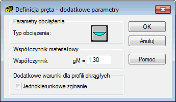

Opcja służy do określenia dodatkowych parametrów pręta drewnianego. Opcja jest dostępna po naciśnięciu przycisku Więcej znajdującego się w oknie dialogowym Definicja pręta — parametry. Na ekranie pojawia się okno dialogowe:
W dolnej części okna dialogowego określone mogą zostać dodatkowe warunki dla przekrojów okrągłych: jednokierunkowe zginanie. Jeżeli opcja jest włączona, to w trakcie obliczeń pręta o przekroju okrągłym zginanego dwukierunkowo nastąpi zamiana momentów My i Mz na moment wypadkowy będący ich wektorową sumą. Od tego momentu program traktuje pręt jak jednokierunkowo zginany.
