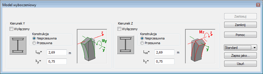

Okno dialogowe 'Model wyboczeniowy' umożliwia zdefiniowanie parametrów wyboczeniowych dla projektowanego słupa. Aby je wyświetlić, należy:
Na ekranie pojawia się wtedy pokazane poniżej okno.
W powyższym oknie można dokonać:
Ly, Lz — długości słupa: odległości mierzone między wyidealizowanymi punktami, wynikającymi z przecięcia słupa z innymi elementami w modelu obliczeniowym, obliczane są na podstawie wymiarów elewacyjnych słupa oraz przyjętego modelu wyboczeniowego; UWAGA: Jeśli słup został wczytany z modelu konstrukcji Robot, to przyjmowana jest teoretyczna długość słupa (tzn. długość pręta w węzłach).
Loy, Loz — długość obliczeniowa słupa wynikająca z przyjętego modelu wyboczeniowego i typu konstrukcji (Loy = ky * Ly, Loz = kz * Lz)
W programie możliwe jest zapisanie zdefiniowanych parametrów modelu wyboczeniowego w postaci zestawu parametrów, a następnie używanie go celem szybszej definicji modelu wyboczeniowego w kolejnych elementach konstrukcji. Aby zapisać zestaw parametrów (lub zmodyfikować predefiniowany zestaw Standard), należy po ustawieniu wybranych parametrów modelu nacisnąć przycisk Zapisz jako w powyższym oknie dialogowym oraz podać nazwę nowego zestawu. Zestaw zostanie dodany do listy modeli wyboczeniowych. Aby usunąć zestaw z listy, należy wybrać go z dostępnej listy, a następnie nacisnąć przycisk Usuń.
Interpretacja kierunków wyboczenia (na przykładzie Kierunku Y)
Oznaczenie Kierunek Y odpowiada wyboczeniu w kierunku powodującym zwiększenie momentu My (działającego względem osi Y), innymi słowy dotyczy ono wyboczenia słupa z pionowej płaszczyzny XY. Dla kierunku Y rozważany jest zatem mimośród w kierunku osi Z. Jest to schematycznie przedstawione na poniższym rysunku.
Okno dialogowe składa się z trzech głównych części:
Pola Kierunek Y i Kierunek Z należą do tej samej grupy opcji — osobno dla kierunków: Y i Z.. Opis mechanizmu opcji zostanie przedstawiony na przykładzie Kierunku Y. W lewej części pola znajduje się ikona symbolicznie prezentująca model wyboczeniowy dla kierunku Y. Naciśnięcie tej ikony powoduje otwarcie pomocniczego okna dialogowego umożliwiającego wybranie wymaganego modelu wyboczeniowego (Wybór modelu wyboczeniowego). W chwili otwarcia okna dialogowego Model wyboczeniowy ikona symbolizuje aktualnie wybrany model. Po wybraniu nowego modelu wartości Ly i Ly / Lo zostają ustawione na domyślne, zgodnie z aktualnymi wymiarami słupa. W przypadku ręcznego wpisania wartości współczynnika długości wyboczeniowej ikona symbolizująca model wyboczeniowy zostanie zastąpiona przez ikonę oznaczającą wartość podaną przez użytkownika.
