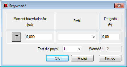

Opcja służy do ręcznego określenia parametrów prętów dochodzących w celu obliczenia współczynnika wyboczeniowego pręta głównego. Jest dostępna po naciśnięciu przycisku Ręczne znajdującego się w oknie dialogowym Parametry prętów dochodzących. Na ekranie pojawia się okno dialogowe pokazane na poniższym rysunku.
W powyższym oknie podane mogą zostać niezbędne informacje dotyczące prętów dochodzących do pręta głównego.
W przypadku kilku norm (ADD8, Eurocode3, NEN6770/6771, PN90) dochodzi jeszcze jeden parametr: sposób podparcia drugiego końca pręta dochodzącego. Dostępne typy podparcia drugiego końca pręta dochodzącego są zależne od wymogów wybranej normy stalowej.
Po wybraniu numeru pręta dochodzącego w dolnej części okna dialogowego sprawdzana jest wartość współczynnika wyboczeniowego, a w polu Test dla pręta: Wartość podawana jest wartość wyznaczonego przez program współczynnika wyboczenia.
