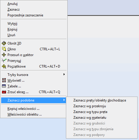

Jeżeli dowolny obiekt został podświetlony (ale nie wybrany) na widoku konstrukcji, to w menu kontekstowym dodanych jest kilka opcji w stosunku do standardowej zawartości menu kontekstowego.
Dla obiektów, które można wybrać, można przeprowadzić standardowe operacje:
Inne opcje pozwalające na zaznaczenie (selekcję) obiektów na podstawie wybranego kryterium:
Nie wszystkie opcje w menu kontekstowym są dostępne; zależy to od typu wskazanego obiektu.
W dolnej części menu kontekstowego znajduje się opcja Kopiowanie właściwości. Opcja służy szybkiemu nadawaniu atrybutów na podstawie atrybutów wskazanego obiektu. Pierwszy wybrany (lub podświetlony) obiekt staje się wzorcem; Kolejno wskazywane obiekty (tego samego typu, co obiekt wzorcowy) przejmują właściwości obiektu wzorcowego.
