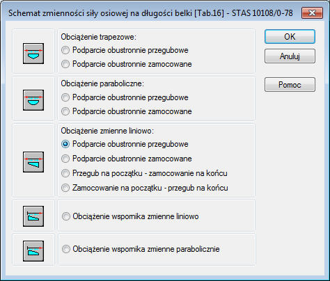

Okno dialogowe poniżej umożliwia definiowanie typu zmienności sił ściskających na długości analizowanego pręta. Opcja ta jest dostępna po kliknięciu odpowiedniej ikony (dla kierunku Y lub Z) znajdującej się w polu Współczynnik długości wyboczeniowej umieszczonym, w oknie dialogowym Definicja pręta — parametry.
W oknie dialogowym użytkownik powinien wybrać jeden ze schematów obciążania i mocowania analizowanego pręta. W programie zostaną automatycznie określone wartości sił ściskających w punktach charakterystycznych na pręcie oraz zdefiniowane odpowiednie długości wyboczenia zgodnie z formułami określonymi w tabeli 16. Należy zwrócić uwagę, że schemat zamocowania pręta powinien być zgodny ze schematem wyboczenia zdefiniowanym w oknie dialogowym Schematy wyboczeniowe. W przeciwnym wypadku w programie nie zostanie uwzględniony wpływ zmienności sił ściskających. Na przykład w przypadku belki z podparciem obustronnie przegubowym należy wybrać jedną z poniższych ikon: 1, 3 i 5 w górnej części okna dialogowego.
