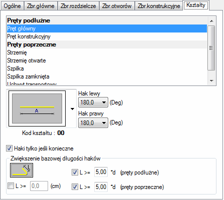

Po otwarciu okna dialogowego Wzorzec zbrojenia i wyborze karty Kształty na ekranie pojawia się pokazane poniżej okno, umożliwiające dowolne kształtowanie elementów zbrojenia poprzecznego i podłużnego.
Dla prętów poprzecznych wybiera się preferowany kształt strzemienia lub szpilki. Podobnie dokonuje się ustawień kształtu (zakończenia) prętów podłużnych z rozróżnieniem na pręty główne i konstrukcyjne. Dla każdego z końców pręta istnieje możliwość wyboru typu zakończenia w postaci haka o dowolnym kącie zagięcia.
Opcja Haki, tylko jeśli konieczne, dotyczy prętów zakończonych hakiem (hakami). Jej włączenie powoduje automatyczny dobór zakończenia pręta w zależności od potrzeby zakotwienia pręta. Na przykład wybrany pręt główny nr 2.02 zakończony dwoma hakami po generacji zbrojenia w belce może zostać zastąpiony prętem z nr 1.02 (hak jednostronny) lub prętem prostym.
Dodatkowo istnieje opcja definiująca długość haków w sposób bezpośredni (podając jego długość) lub poprzez uzależnienie jego długości od średnicy pręta.
