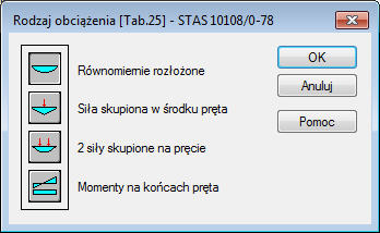

Okno dialogowe poniżej umożliwia zdefiniowanie schematu obciążeń dla analizowanej belki.
Informacje na temat metody obciążania są wykorzystywane w obliczeniach wartości współczynnika ξ (tabela 25), który z kolei jest stosowany do określenia smukłości pręta wynikającej ze zwichrzenia (7.2.3), a następnie do wyznaczenia współczynnika zwichrzeniowego zgodnie z tabelami 43-64.
