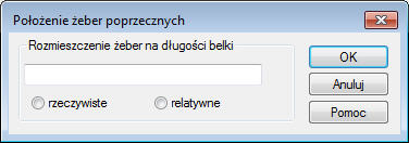

Opcja ta jest używana do określenia położenia żeber wzdłuż długości pręta. Jest ona dostępna po naciśnięciu przycisku Żebra, znajdującym się w oknie dialogowym Definicji pręta — parametry.
Powyższe okno dialogowe umożliwia definiowanie rozkładu usztywnień poprzecznych na długości belki (współrzędne rzeczywiste lub względne, z uwzględnieniem długości belki).
Na podstawie położenia poprzecznych żeber usztywniających wyznaczana jest w programie długość nieusztywnionego środnika; jeżeli smukłość środnika belki w zginaniu przekracza dozwolone wartości określone w punkcie 4.3.1.1 normy, program uruchomi test min./maks. naprężeń (4.3.2—1) obliczanych na podstawie krytycznych naprężeń normalnych σ cr (4.3.2—2a,c) i krytycznych naprężeń ścinających τcr (4.3.2—3a,c).
W programie pod uwagę brany jest przypadek belki z poprzecznymi żebrami nieobciążony lokalnymi naprężeniami (σ c = 0.0). Sprawdzanie naprężenia, przeprowadzane jest w punktach belki zdefiniowanych przez użytkownika w oknie dialogowym Konfiguracja / Punkty obliczeniowe / Liczba punktów. Dla belek z poprzecznymi żebrami sugeruje się, by punkty obliczeniowe zostały wybrane w taki sposób, aby były zbieżne ze środkami środnika paneli, wyznaczonymi przez żebra poprzeczne.
