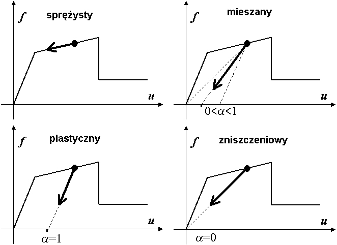

W analizie plastycznej należy zdefiniować także sposób odciążenia. Określa on ścieżkę zachowania materiału po przekroczeniu granicy plastyczności podczas odciążania, kiedy deformacje ulegają zmniejszeniu. (Gradient deformacji jest ujemny.) Dostępne są cztery sposoby zachowania materiału (patrz również rysunek poniżej):
