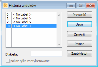

Opcja Historia widoków służy do przywracania widoków konstrukcji, które mogą być przydatne w dalszym tworzeniu konstrukcji. Opcja dostępna jest:
Do listy znajdującej się w powyższym oknie dialogowym dopisywane są kolejne widoki konstrukcji otrzymane po wykonaniu operacji powiększania (pomniejszania), przesunięcia lub obrotu konstrukcji, rzutowania konstrukcji na różne płaszczyzny oraz wizualizacji atrybutów konstrukcji takich jak podpory, przekroje, obciążenia itp. Aby nazwać wybrany widok należy wpisać jego etykietę, a następnie nacisnąć przycisk Zaetykietuj. Nazwa widoku zostanie dopisana na liście widoków. By powrócić do wcześniejszego widoku konstrukcji, należy dwukrotnie kliknąć lewym przyciskiem myszy wybrany widok na liście aktywnej lub podświetlić ten widok i nacisnąć przycisk Przywróć.
Naciśnięcie przycisku Usuń powoduje usunięcie wybranego widoku z aktywnej listy widoków.
W dolnej części okna dialogowego znajduje się opcja Pokaż tylko zaetykietowane. Jeżeli jest ona włączona, to na liście dostępnych widoków prezentowane będą jedynie te, którym została nadana etykieta przez użytkownika (nazwa widoku).
